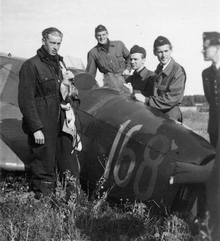

Haveri 1941-09-17. Reparerad
Haveri 1942-02-02 vid kadettskolan, Kvidinge, kollision mellan fpl Sk 15 168 och en mekaniker, vpl 105 13/40 Nilsson i samband med landning efter divisionsflygning. Ff kadett nr 24 Berg. Märkning 5-168.
Utbyte av vänster vinge.
Haveri 1945-09-11. Märkning 5-168
Motor: HM nr 6249
Förare och övrig: Flygelev Nilsson
besättning:
Orsak till nödlandning:
Orsak till haveri: Motorstopp. Målet överlämnat till krigsrätt för avgörande.
Skador flygplan: Landningsstället kass. Undersidan främre kroppslplåt tillbucklad. Vänster vinges framkant krossad intill balken. Fanéret spräckt på undersidan.
Skador motor: Propellern kass. Motorhuven tillbucklad.
Skador besättning: -
Beräknad repkostnad: 2.775:-

Haveri 1945-09-11. Märkning F5-168
>>Motor: HM nr 6249
Undersökningsprotokoll D nr Hav 86/45
(KrA, Flygstaben, Centralexpeditionen, Serie F2, Haveriärenden 1945 volym nr 25, Inkomna handlingar, Hav 47:5/F5 avd VI nr Hav 16 1/7-30/9 1945)
Överlämnat till F 11 1945-11-08 (MF 38:8) jml FoB 131 av 1945-10-18>>
Haveriet 1945-09-11.
Motorstopp.....planet rullar över fältgränsen. F5
Sk 15A 5038..F5-168 hade då 1153 flygtimmar, Motor: HM nr 6249...678 timmar.

Om haveriet 1947-01-10..
F 11 fältet, Skavsta
Haveriet inträffade med ett skidutrustat flygplan under ett pass start- och landningsövningar. Under inflygning för landning kolliderade fpl med en i skogsbrynet placerad, smal, gråmålad mast för hindermarkeringsljus. Fpl träffade masten med vänster vinge som slets av, varvid fpl rollade åt vänster och slog ner i ryggläge. Vid nedslaget omkom besättningen, ff och fs, omedelbart.'
Kapten N. J. Ragnar Kullenberg och Löjt A.Olof Åhman,omkom
Orsaken till haveriet var bristande uppmärksamhet från besättningens sida. En bidragande orsak har varit att ff satt lågt i fpl och dessutom flög lågt över trädtopparna. En snöslunga som var i verksamhet vid sidan av banan och slungat snö in på banan, kan ha distraherat ff så att han härvid ej observerat masten. Snöslungan utgjorde dock i sig inget hinder för landningen. En översyn över hindermarkeringsljusens placering, målning och höjd i förhållande till omgivande träd genomfördes efter det inträffade.
