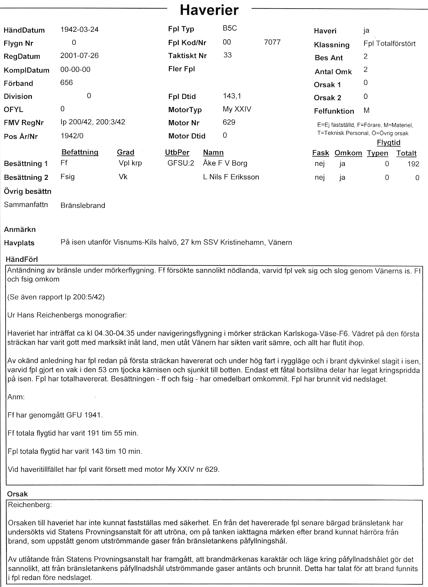

Typ: Northrop 8A-1
Tillverkningsnummer 252 (?)
Levererat till F 6 1941-07-11
Godkänt 1941-07-29
3.div (1941-08)
Märkning 6-33
Flottiljverkstad 1941-11-29. Byte av bakre lock
Formation 1941-12-06
Totalhaveri 1942-03-24 Vänern, 27 km sydsydväst Kristinehamn, märkning 6-33
Besättningen, ff vpl korpral Åke F. V. Borg, fsig vicekorpral L. Nils F. Eriksson omkom
Kasserat 1942-06-11

Jag har noterat följande ur Haverirapporten :
47 meter djupt
vingar och 3 cylindrar hittade på isen.
Större delen av flygkroppen med ff Borg draggades upp på sommaren
signalisten och kulsprutan med lavett ej hittad
Så Nils F Eriksson är fortfarande kvar där ute
Data nedan förmedlade av Bertil Andersson
47 meter djupt
