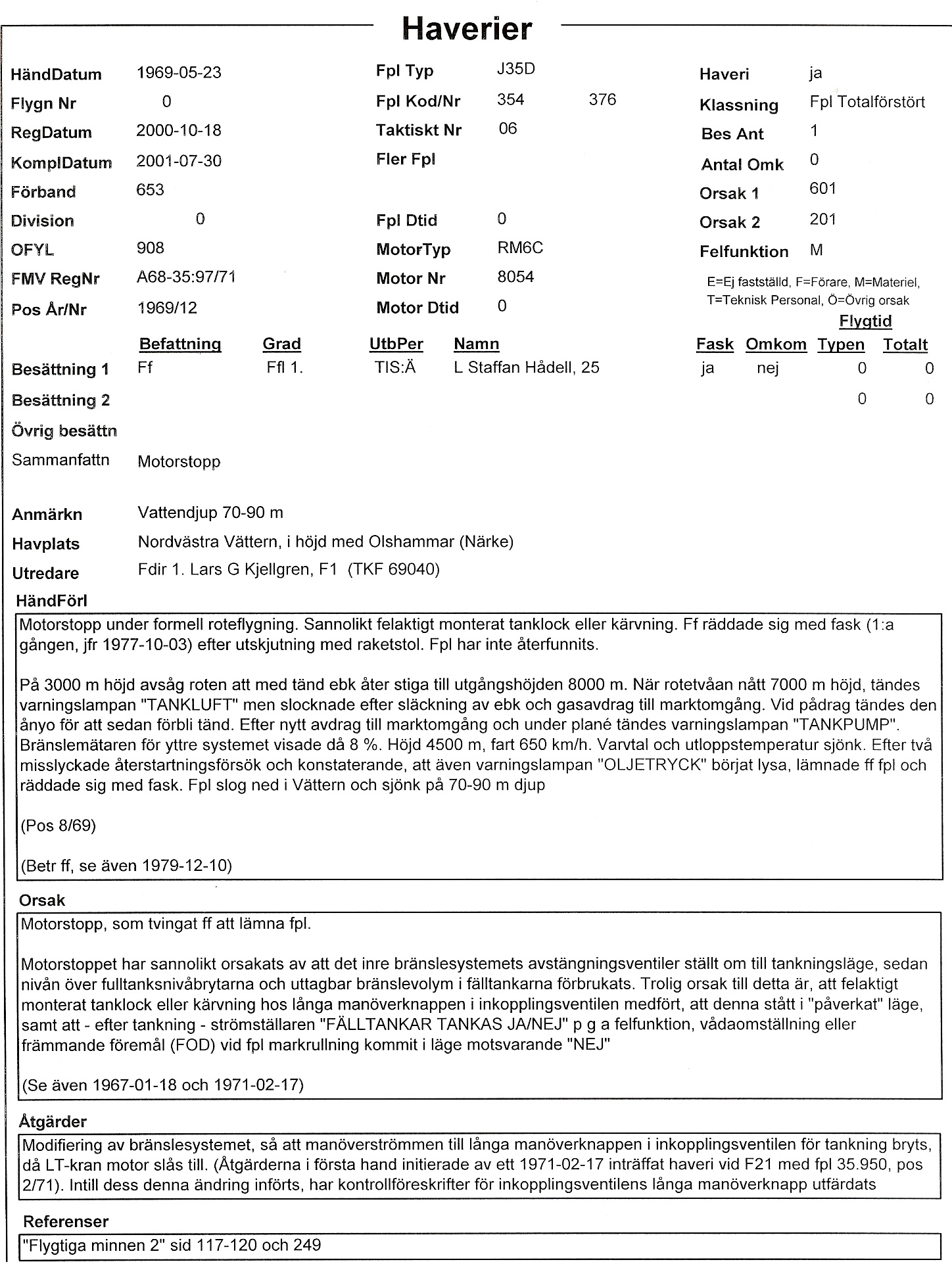

Typ: J 35 D Draken
Godkänd 65-03-17
Kod : F13-06 , F3-06
Motor typ RM6C, nr: 8054
Haveri 69-05-23 Nordvästra Vättern
Planet ej återfunnit, vattendjup 70-90 meter
Piloten Staffan Hådell räddade sig med fallskärm
Nedanstående data förmedlat av Bertil Andersson

35376
J 35D
Typ: SAAB 35
Tillverkningsnummer: 35.376
Levererat till F 13 1965-03-12
Godkänt 1965-03-17
Märkning 13-06
Överlämnat till F 3 1965-08-03
Märkning 3-06
Totalhaveri 1969-05-23 i Vättern (N58°42’; O14°55’, djup 93 m).
Fältflygare 1.grad Lars Staffan Hådell (TIS) räddade sig med fallskärm.
Kasserat 1969-08-29. Drifttid total 359 tim. Med motor typ RM6C nr 8054, ebk typ 67 nr 8515.
