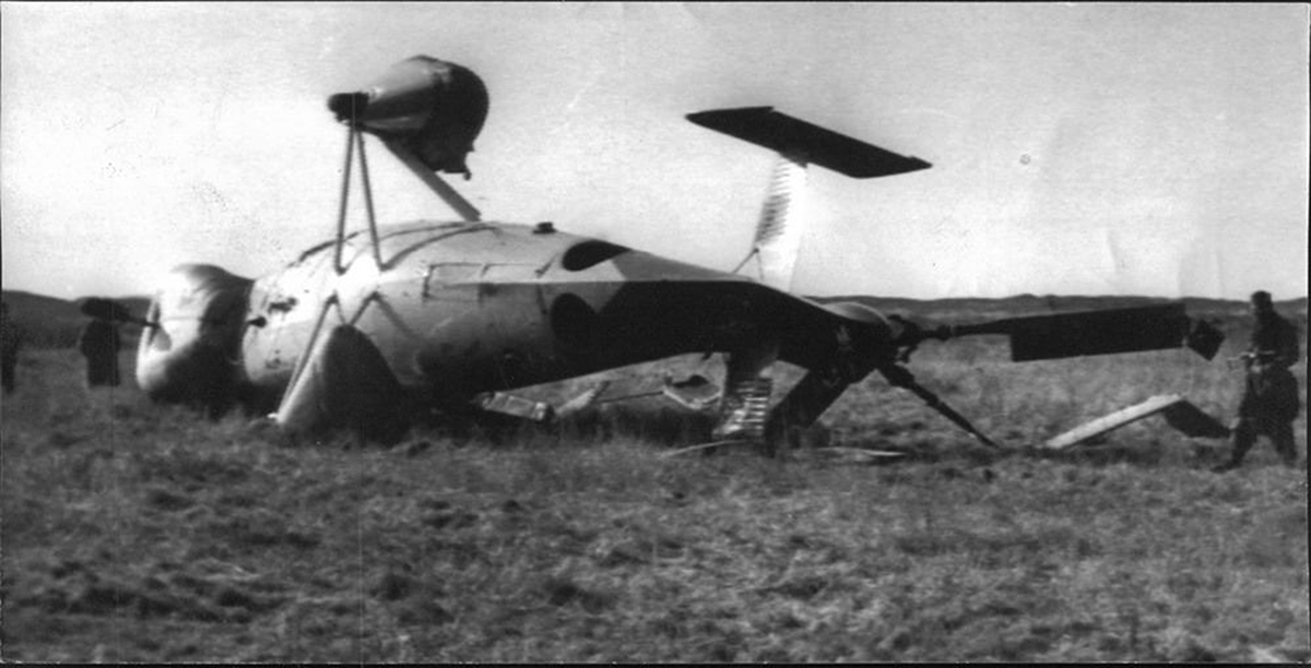

Re: Hkp 1 haveri 1959 på Torslanda
Foto ur SFF arkiv. Tyvärr syns inte något individnummer.
Enligt uppgift i ett temanummer om Hkp 1 utgivit av kontaktgruppen så var det 02 som havererade.
Tack Lars Ekström ...Så här skrev Kontakt 24::
""02 råkade i början av sin aktiva bana ut för ett snöpligt haveri efter en kavaljerstart på
Torslanda och inför en rad höga militärer.
02 reparerades dock , men skulle ändå råkade ut för ett olycksaligt haveri 8/7 1971 på Säve.
Haveritillbudet var alltså 24 april 1959
