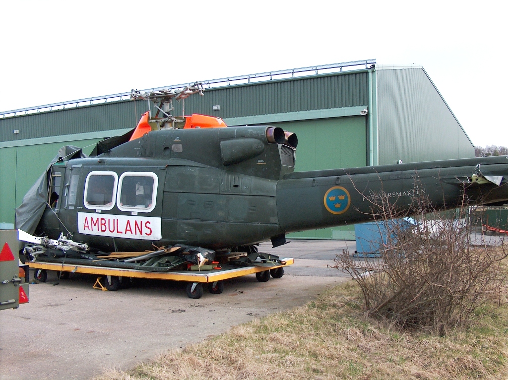

11334
HKP11
Typ: Agusta-Bell 412
Tillverkad av Costruzioni Aeronautiche Giovanni Agusta, Samarate, Italien
c/n: 25804
Tillverkningsår:
1994 Till AF1 Kod 34
1994 Godkänd
1998 Överförd till Helikopterflottiljen kod 34.
2003-03-25 Haveri vid Karlsborg.
VRS vid livräddningsövning över vak.En av medarna fastnade i iskanten,slog runt och sjönk.
Andre sjukvärdare omkom.Förste sjukvårdare och ff1 skadades.Ff2 oskadd.
2003 Kasserad, totalhaveri.
Gångtid: 3259,53
Skrovet till FMTS.
11334, HKP 11

Olycka med en Hkp11 nr 334 , (Z34) över Bottensjön, Karlsborg, O län, den 25 mars 2003.
(( Bottensjön ca 5,5 km NNV om Karlsborgs flygplats.))
läs hav. rapporten:.
https://www.havkom.se/assets/reports/Sw ... 005_01.pdf
bla.Vid nionde inflygningen förlorade förarna kontrollen över helikoptern som med hög sjunkhastighet slog i Bottensjöns is. Vid islaget mot isen brast den och helikoptern välte och hamnade i upp och nedvänt läge och sjönk med nosen mot sjöbotten och bakkroppen mot iskanten i vattenytan. Tre av helikopterns besättningsmän lyckades lämna helikoptern och ta sig till vattenytan och upp på isen. En fjärde besättningsman drunknade vid olyckan.
Helikoptern bärgades från Bottensjön och transporterades till Linköping för undersökning.
Detta var Arméns slutövning 2003 ”Våreld”
