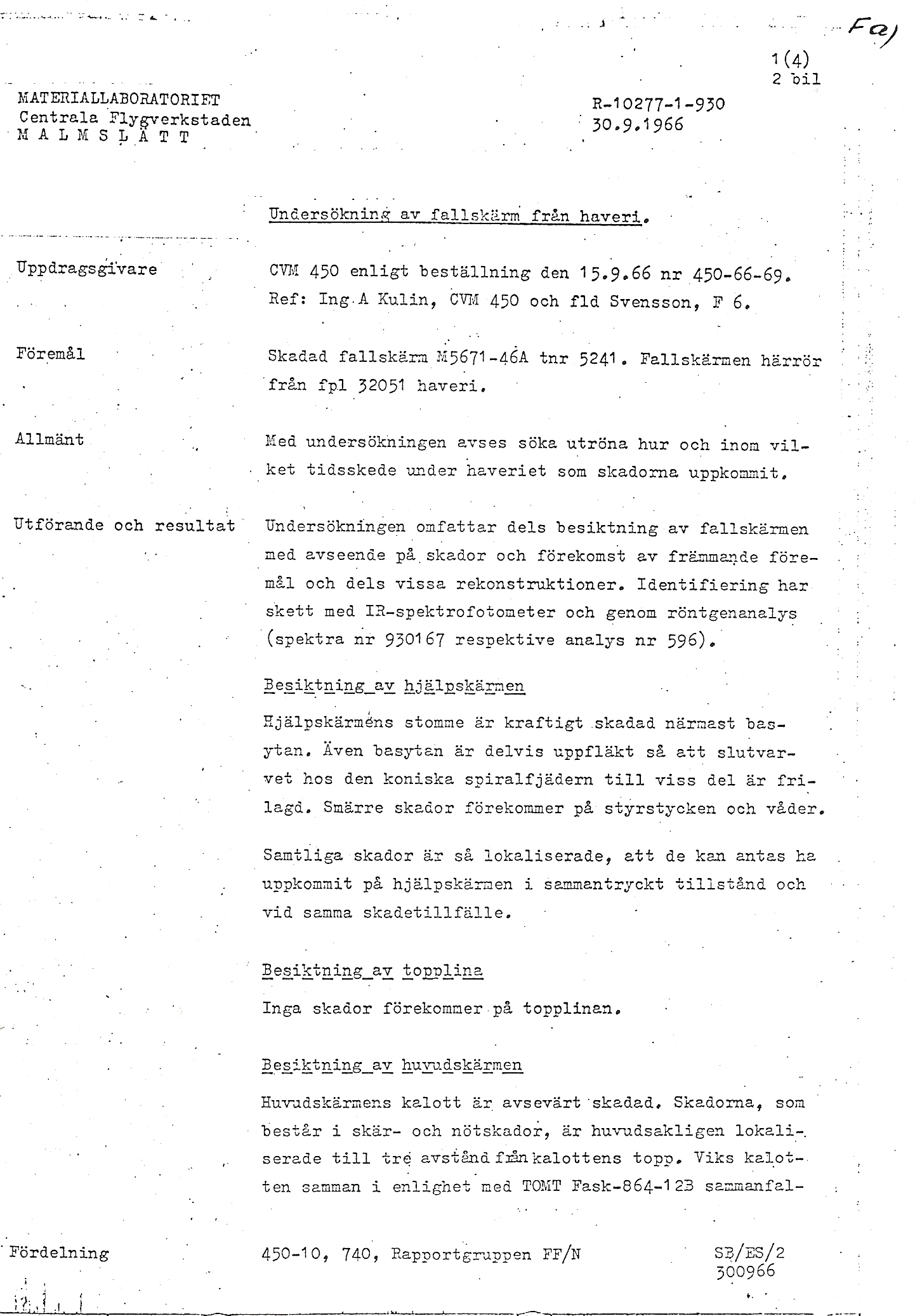

Ja båda två och planet är kvar där ute
blev tydligen inte mycket kvar
