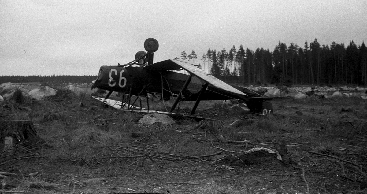

Var skedde haveriet den 1944-04-30 ?
Här ett foto ur SFF arkiv
5568 efter haveri i samband med nödlandning 1944-04-30. Var inträffade haveriet.

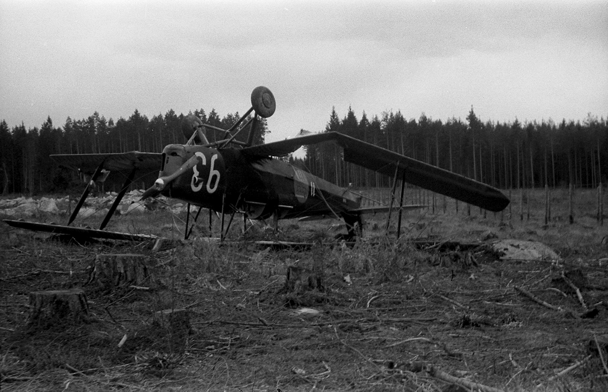

Lägger nedan in ytterligare tre foton, och jag kan inte se att det finns något som skulle likna ett flygfält. Om haveriet berott på studsar vid landning, så borde det funnits "landningsbar terräng" i närheten av flygplanet.
Om haveriet inträffade den 30 april, så är det sannolikt andra haverier som tidningarna skriver om den 6 resp 8 maj 1944.
Kan inte uttala mig om 13 eller 14 juni 1944 som kassationsdatum. Kanske att dokumentet om kassation är daterat 13 men godkänt 14 juni?

Detta är tydligen ännu en sådan Sk 11 som hade lamporna på bakkroppen och förlängt avgasrör. Det går tyvärr inte att se om den hade "tratten" vid tanken på övervingen.
