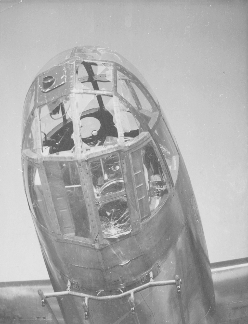

Materielskador: Rutorna i nos utslagna, antennmast för uk avslagen, kylarkåpa inbucklad höger motor, träflisor å höger vätskekylare, propellerkåpa höger propeller tillbucklad.

Under navigeringsflygning på låg höjd (anbefalld höjd 50 m över terrängen) kolliderade fpl med ett träd varvid bl a ett flertal rutor i nosen krossades.

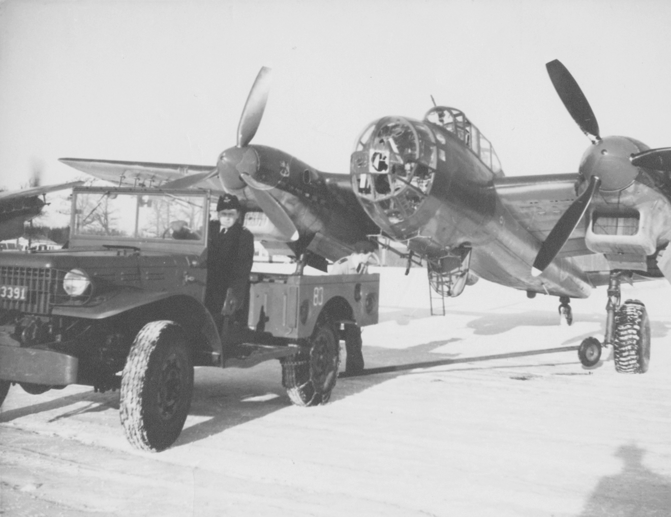

Bistra miner efter lågflygning och kraschat plexiglas!! 1951 den 2 februari.

Tack HenrikG för bilderna.
Hittar själv inget om tillbudet 1951-02-02.
Propellerbladen ser ut att ha olika kulör, men det är väl bara en synvilla?
Det verkar finnas ett märke...flottiljmärke?.. på insidan av höger motor.
Någon som ser vad det är?.

F7 Såtenäs. Enl. Delgivnings dokumentet (nr 145/1951 rådhusrätten i Lidköping) som jag hittat ihop med bilderna så anges flygplan B18 B nr. 18194.

Re: 18194 B 18B
Inläggav Bengt Ekbladh » 05 apr 2015, 19:17
Intressant, tillbudet/haveriet gick tydligen till krigsrätt/ åtal.
Någon som vet mer om händelsen?...ev namn på besätningen?
18194 hamnade ju snart på F14 och kasserades inte förrän 1957, men verkar anonym i skrivelser , har inte hittat ”henne” i några tillbud.
F7 hade vid tillfället rätt många B 18B, men många utlånade samt att J 21R var på väg in i organisationen.
Sen var det lite vad jag skrev::
Någon som ser vad det är?.>>

Inläggav Lars Larsson » 28 apr 2015, 15:05
Bengt Ekbladh skrev:Intressant, tillbudet/haveriet gick tydligen till krigsrätt/ åtal.
Märket ser ut att vara Västergötlands landskapsvapen.
Vilket också är F7:s flottiljvapen om jag inte har fel, den exakta utformningen på det har väl varierat genom åren.
/Lars L
