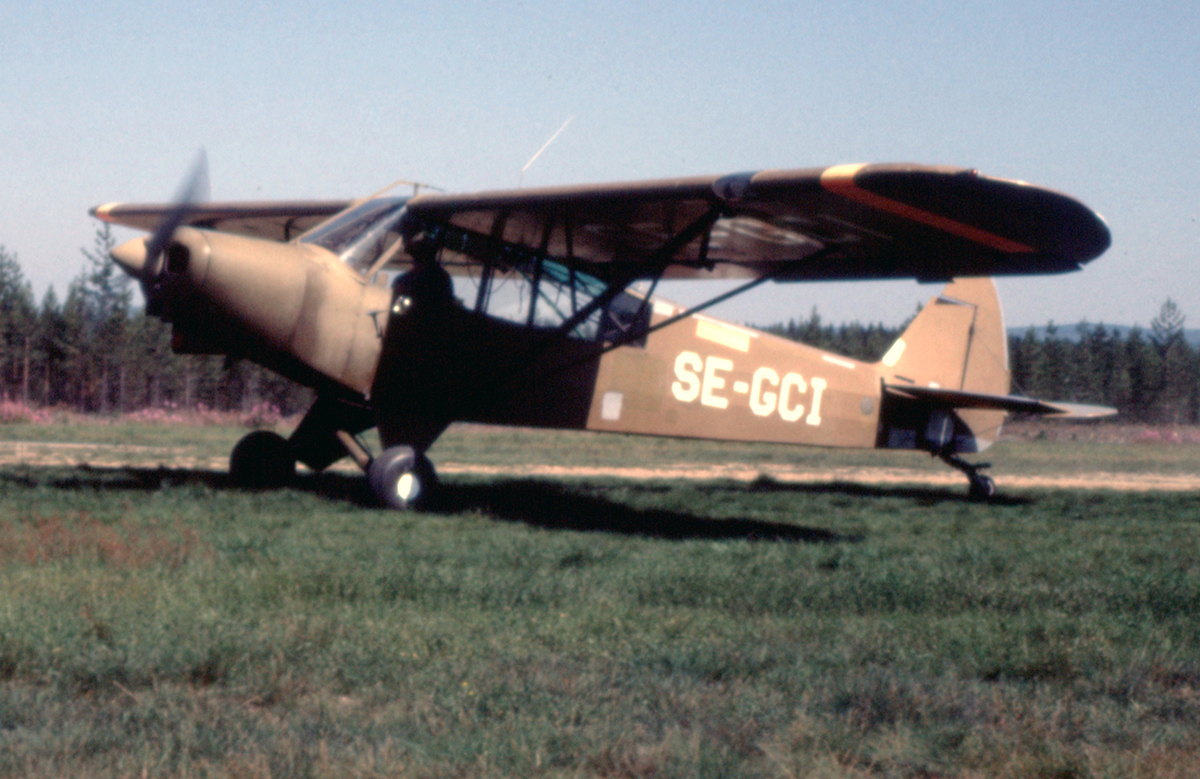

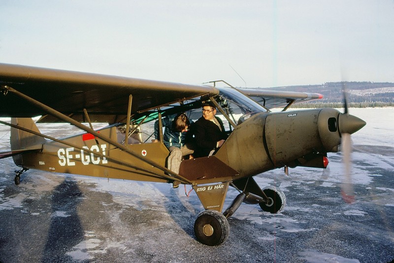

Bild 5 Piper PA-18 Super Cub 150
SE-GCI (före renovering)
Bild 6 Piper PA-18 Super Cub 150 SE-GCI
(efter renovering)
KOLL Bilderna via länken
(efter renovering)
