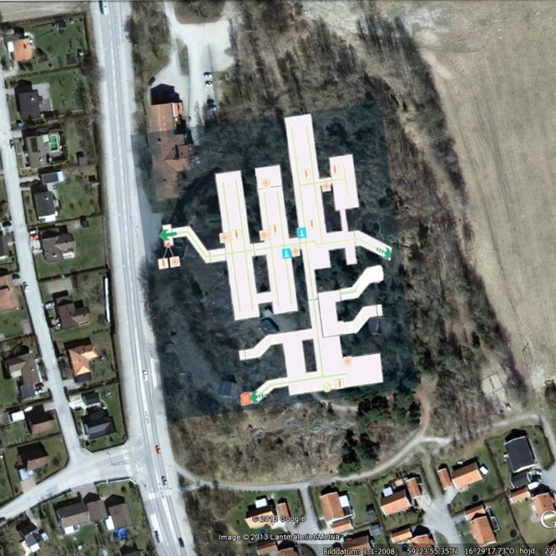

Som kuriosa kan jag ladda upp en bild över bergverkstaden i Ärnaberget, Eskilstuna.
Om utbredning är av intresse
Mvh
Jan-Otto

Inläggav Jotto » 22 maj 2017, 20:01
Lars Sundin skrev:Det var en lång och även gammal tråd! Men kul att det blev ett napp till sist.
Jo, Lars, sent omsider har jag fått syn på den här tråden.
Lars Sundin skrev:Beträffande äldre inlägg ser jag att serienumren på motorerna diskuterats. Kom då på att vid FV:s 50-årsfirande i augusti 2001 på Ärna (alltså det norr om Uppsala stad) visades bl a en DB 605. Jag tog två bilder med min enkla digitalkamera. Kanske numret och andra detaljer kan säga något om på vilket ställe motorn normalt var visad. Eskilstuna, Trollhättan eller Linköping exempelvis?
https://larsan13.files.wordpress.com/2017/04/db_605.jpg
https://larsan13.files.wordpress.com/20 ... _skylt.jpg
Jag har sett en DB 605 på Munktellmuseet i Eskilstuna men har inte fotograferat tillverkningsplåten på den. Enligt boken "Flygmotor - Volvo Aero 1930 - 2005 byggdes drygt hundratalet DB 605 i Eskilstuna. Jag ska se om jat kan hitta listningen över vilka tillverkningsnummer som gjordes var.
Men en bild över Ärna-anläggningen har jag.
7 000 kvm bergverkstad Ärna, Eskilstuna.
Jotto
Inlägg: 2
Blev medlem: 05 apr 2017, 13:34
Re: Bolinders bergverkstad i Ärna där DB605 tidigare tillver
Inläggav Bengt Ekbladh » 23 maj 2017, 19:08
Toppen Jotto.
Interiörbilder vore även de mycket intressanta att se.
Har du sådana?
Bengt
